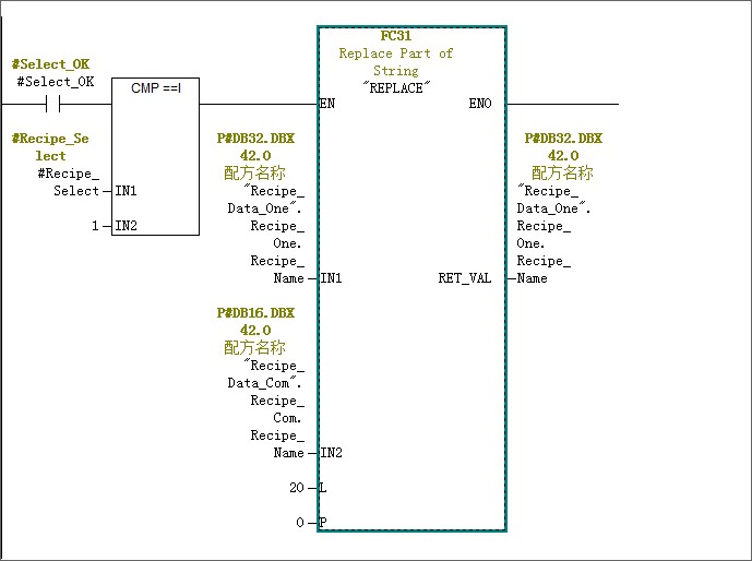

我目前只能用梯形图实现,无法利用间接寻址指定地址,悲哀。。。
