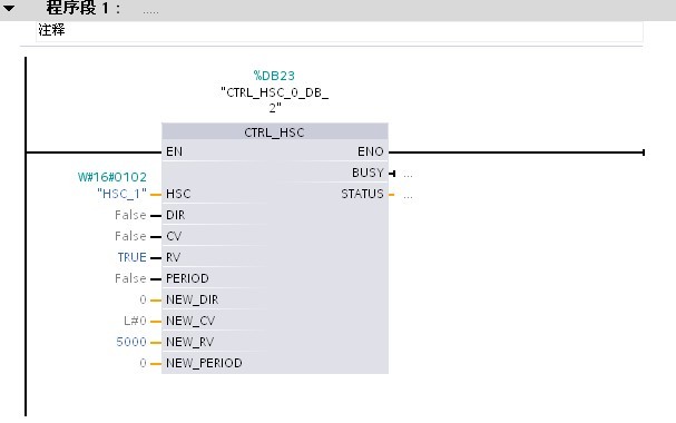

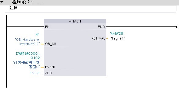

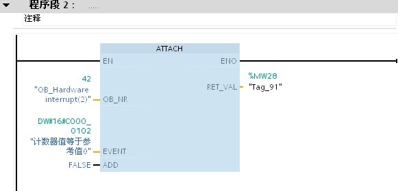

例如:
当高速计数值等于第一个参考值3000,进入中断事件
当高速计数值等于第二个参考值5000,进入中断事件
当高速计数值等于第三个参考值9000,进入中断事件
我的程序是这样写的,首先在硬件组态启用对应的高速计数器,初始参考值设置为3000
事件组态设置为当计数值等于参考值为这一事件生成中断。中断事件名称为:当计数值等于参考值,
硬件中断组织块为OB40。最后新建两个硬件中断组织块OB41与OB42。
OB40的程序如附件所示
OB41的程序如附件所示
不知道我这样写的程序行不行?最后还想问下,因为在OB40与OB41都调用了高速计数功能块CTRL_HSC,我在程序都使用了同一个背景数据块,是否要分配不同的背景数据块?如果有现成的S7-1200 PLC,也不用跑上来问各位,麻烦哪位知晓解答下,谢谢!
