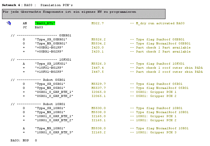

发段程序,供大侠及版主批判
寒音
    1394
    13
注册时间:2003-06-06
发段程序,供大侠及版主批判
476
2013-05-05 21:19:31
说明,此程序为一设备的空运行处理程序,程序中的输入点为设备上的工件检知开关。
为了避免对新人产生不良影响,就不在自动化板块发贴了。
