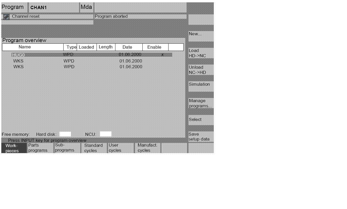

需要带硬盘的pcu,因为文件类型非spf、mpf类型,需要存在硬盘,你清nc后他们还在。
