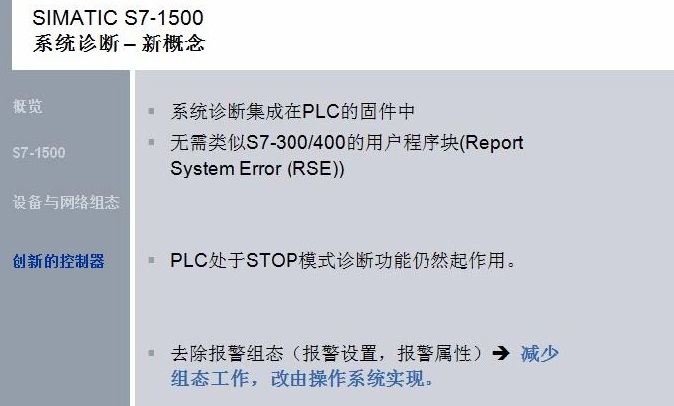

说到系统诊断功能,大家可能马上想到RSE,可是也会有麻烦的时候,比如使用PCS7时在编译RSE时就要对FB(FC)和DB编号进行设置,对于初学者往往还不具有经验,可能这些块号已经产生冲突了,等等。
现在使用S7-1500就不用担心了。
系统诊断功能不用像S7-300/400中组态RSE功能,系统诊断功能直接集成在PLC的固件中,并且当PLC处于Stop模式系统诊断功能仍然起作用——省去了组态工作。见附图:
