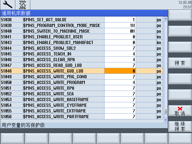

回复:西门子840D怎么锁定GUD变量?
西门子_张楠
    420
    26
注册时间:2011-05-12
发布于 2013-05-09 00:00:24
Sinumerik Operate中的MD51048 $MNS_ACCESS_WRITE_GUD_LUD 用户变量的写保护级,改成0就行了。
HMI Advanced 中应该是 9XXX的机床数据。
