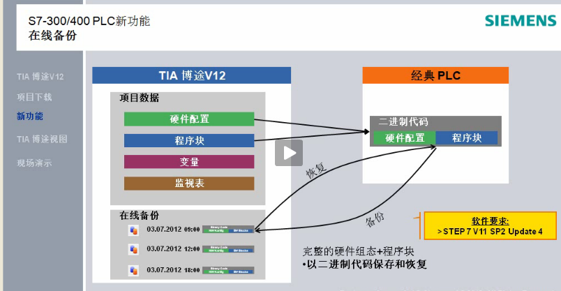

以后交项目的时候,是否可以二进制备份程序刻盘提交?
