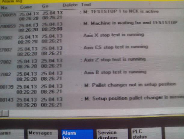

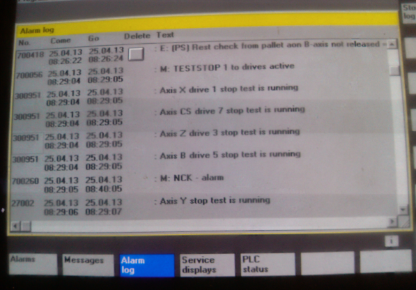

西门子611D驱动,6SN1118-0DG23-0AA0 坏了,替换6SN1118-0DG23-0AA1后,报警700059: Machine is wait for end TESTSTOP,尾号0AA1不能直接替换0AA0吗?840D系统,请问在参数上还需要做什么修改吗?
