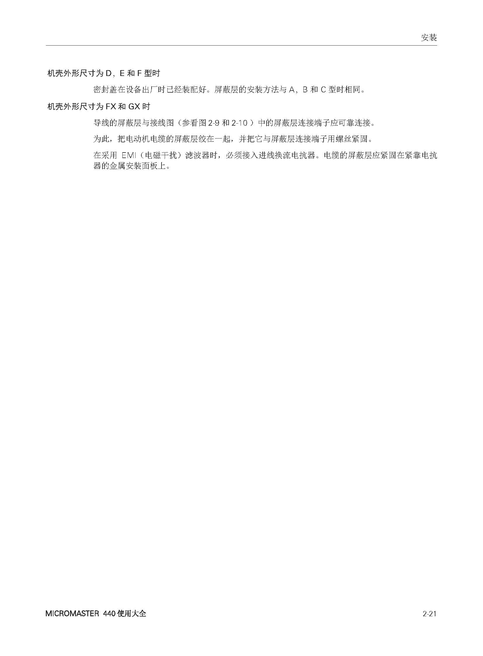

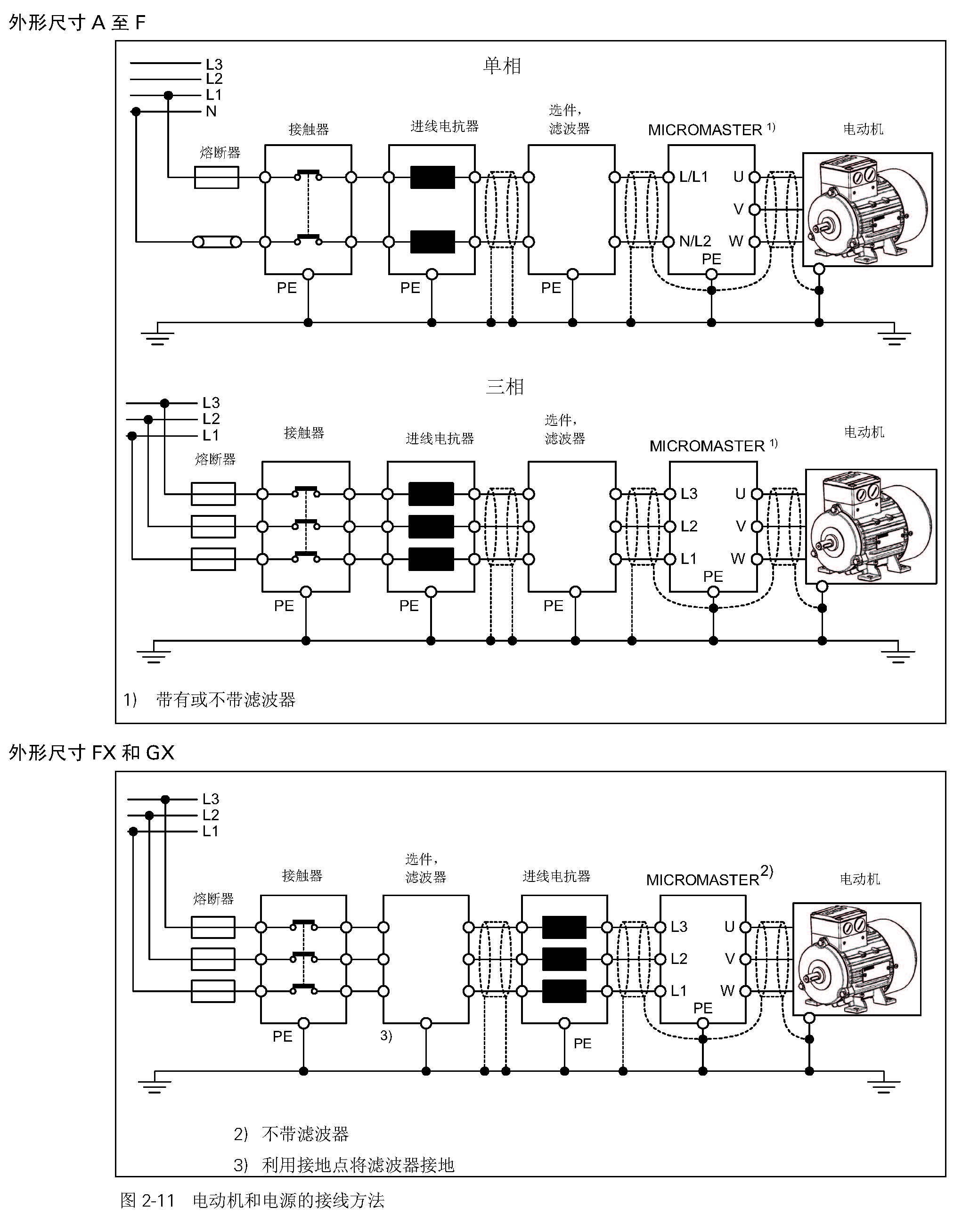

上述的4张图,都是正确的安装方法详细介绍,你对号入座的检查下自己的系统,不对的地方纠正过来,抗干扰的能力将大大提升。
