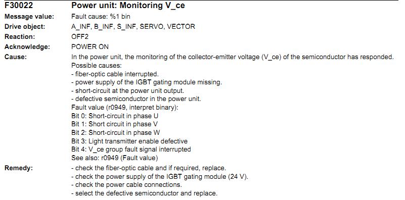

在给控制回路送电时S120出现故障代码F30022,请看下面图片:
按照manual检查:没有发现光纤损坏,供电给控制模块的电源也正常;
出现此故障时,把控制回路的电拉掉再合一次,故障就可以复位了,不知道什么原因:
