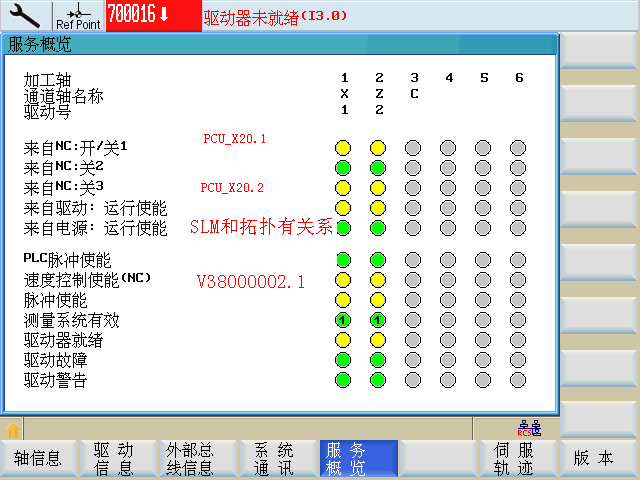

回复:公司一台数控车床 Z轴正常,X轴等待缺少使能

到诊断画面看看那个使能没有了
