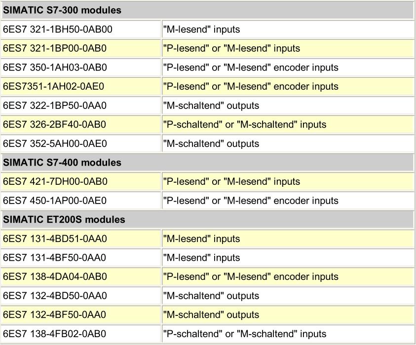

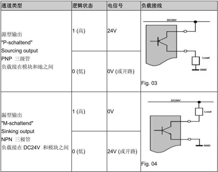

PLC数字量的输入,输出有多种连接方式,”sinking”(漏型),”sourcing”(源型).
下面图表从逻辑状态,电信号,接线方面说明.
数字量输入 (24V)
数字量输出 (24V)
所有的S7-300, S7-400 和 ET200S 输入和输出模块都是"P-lesend" or "P-schaltend", 除了下面表格中所列的型号.
附件是英文的文档
