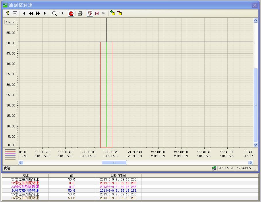

使用WINCC7.0 SP3 ASIA的趋势线控件用来记录多个变频器的转速;
实际上所有的变频器都是正常运转的,PLC和变频器的通信也正常,没有报警。
但是不知道为什么,在速度的历史趋势线中,发现记录的个别转速有短时间(10多秒)的变成0。
过了10多秒后又正常了。见附件图片
实际变频器没有这个速度变化过程。
请教大侠们,有没有遇到过类似的情况?
什么原因可能造成这样的现象?
这个转速是通过脚本,从直接读来的频率计算过来的。会不会和脚本有关?
