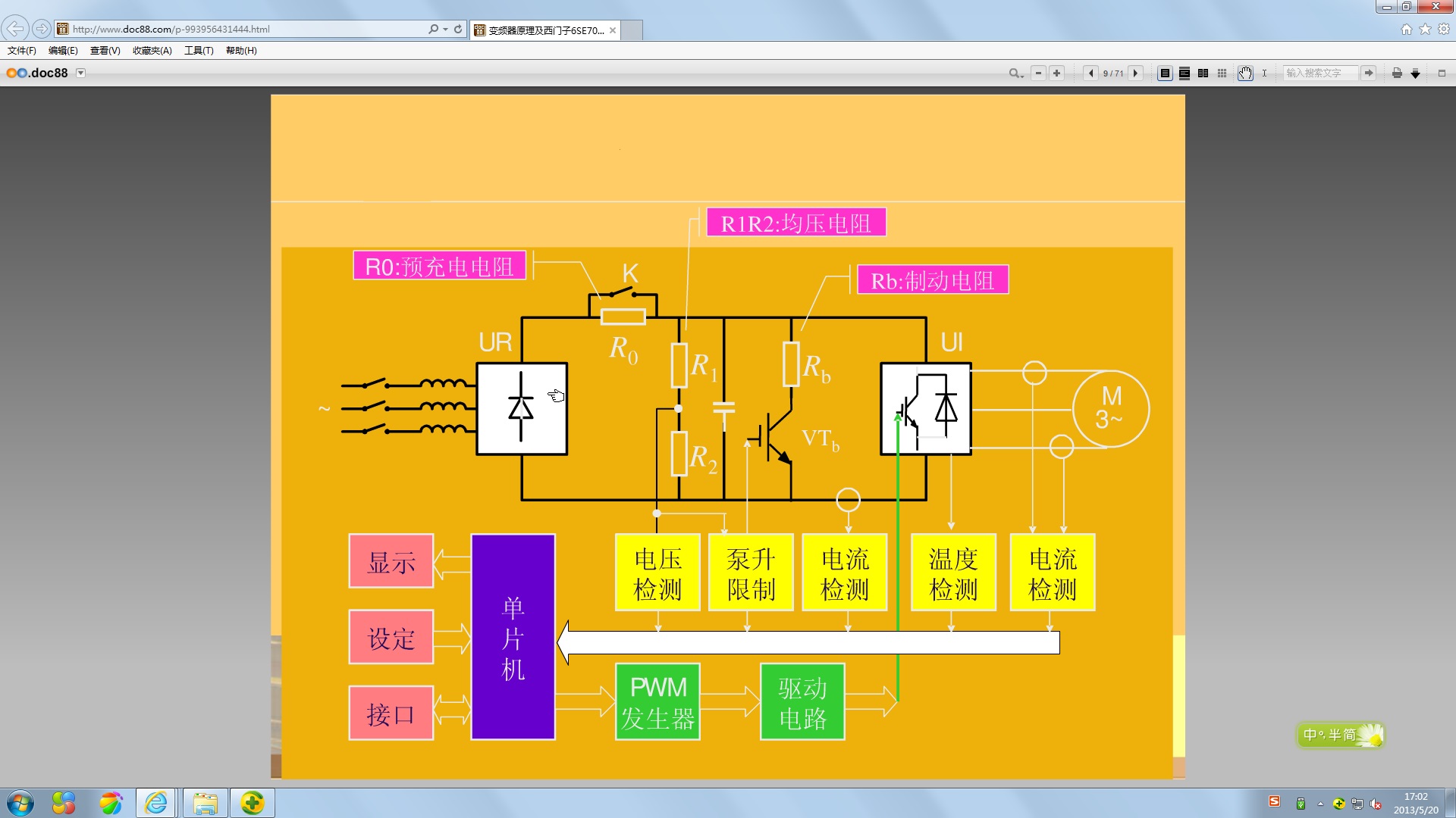

以上是变频器通用的框图,功率大的变频器整流部分采用了三相半控桥式整流电路,图中的均压电阻描述不对。你说的频繁启动是启动输入侧的接触器还是?
