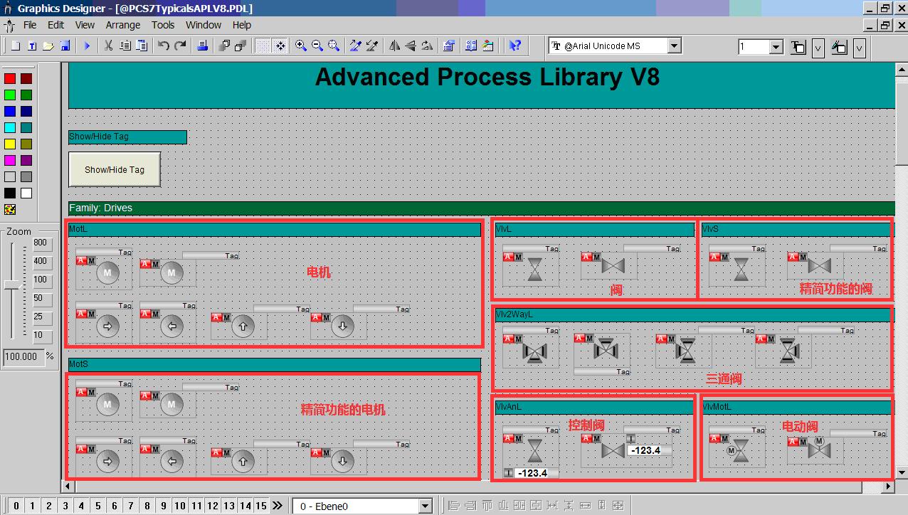

关于块图标ICON,经常有工程师对块图标的选择有疑问,使用OS编译生成操作员画面图标时过于单一,无法实现工艺显示要求,例如,阀门的摆放要和实际的安装位置、管道流向一致,那么就至少要区分水平安装和垂直安装的阀门。怎么指定画面中具体阀门的安装位置?如何为设备选择指定的操作员画面图标?特别是自己做了一个块图标,怎么和实际的CFC对应上?

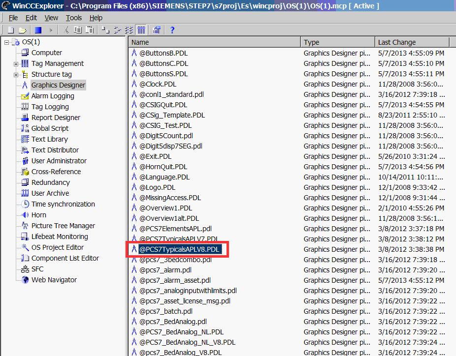

其实,APL 提供操作图标和面板显示还是蛮多的。针对每一种操作功能块,都有多个画面图标可供用户选择。这些功能块图标保存在系统库文件@PCS7TypicalsAPLV8.PDL中。

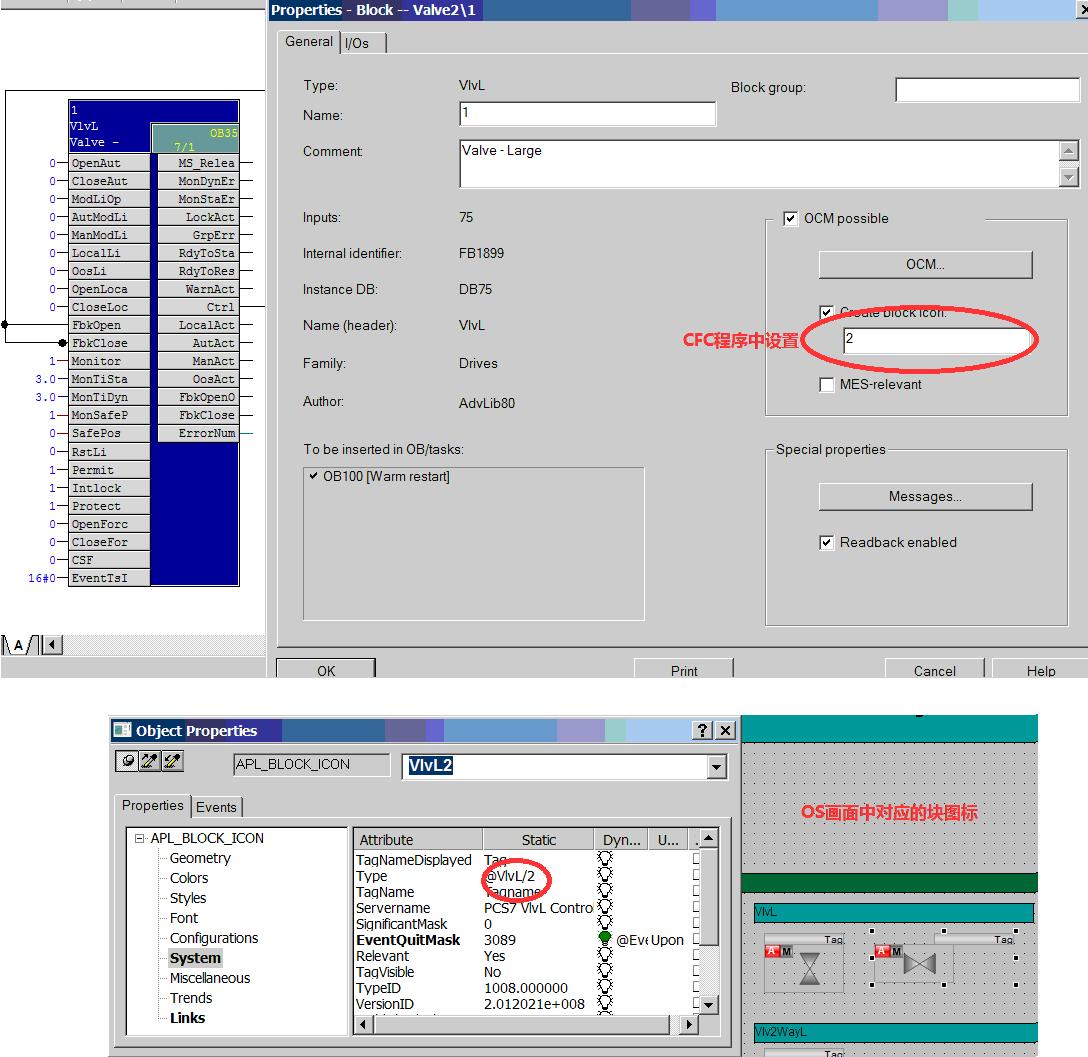

每一个块图标有一个惟一的编号,只要在CFC中为功能块指定所需的块图标编号,OS编译时就能生成指定类型的块图标。
用户也可以建立以@PCS7TypicalsAPLXXX.PDL命名的自定义库文件,创建自己的块图标,并指定其编号。编号可以是数字,也可以是字母。
