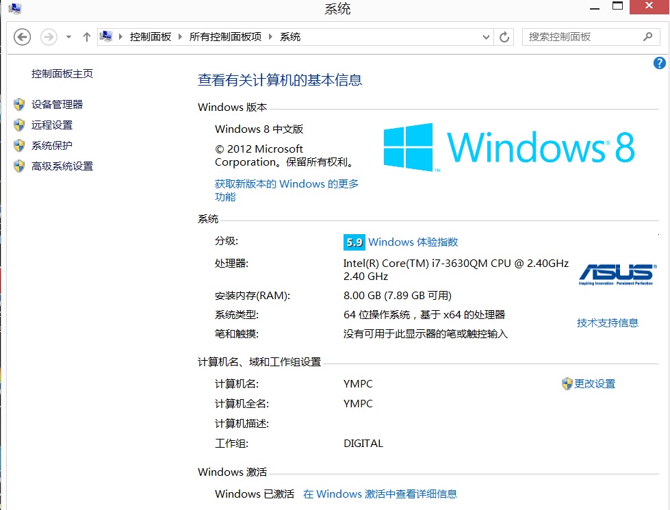

老的笔记本电脑已经用了许多年,早就想更新换代。在咱们网站上看了许多文档和帖子,实在对装什么操作系统拿不定主意(一拖又快一年了)。似乎Windows7/32位专业版最合适。
这次去买了一台华硕的N76,预装的是Windows 8/64位标准版。又买了套Windows7 32位OEM旗舰版,计划拆了Win8换Win7。
用了几天这机器,咳!这音响太好了。咨询华硕,改操作系统1、不保修。2、预装的华硕控制软件也不能用。32位操作系统也不支持8G内存呀。真让我纠结。
再仔细看看西门子各软件对系统的要求,也没有提到Windows 8。
好在Win8/64中,安装软件是可以自动选择兼容性的(还可以安装前测试,安装后调整系统)。

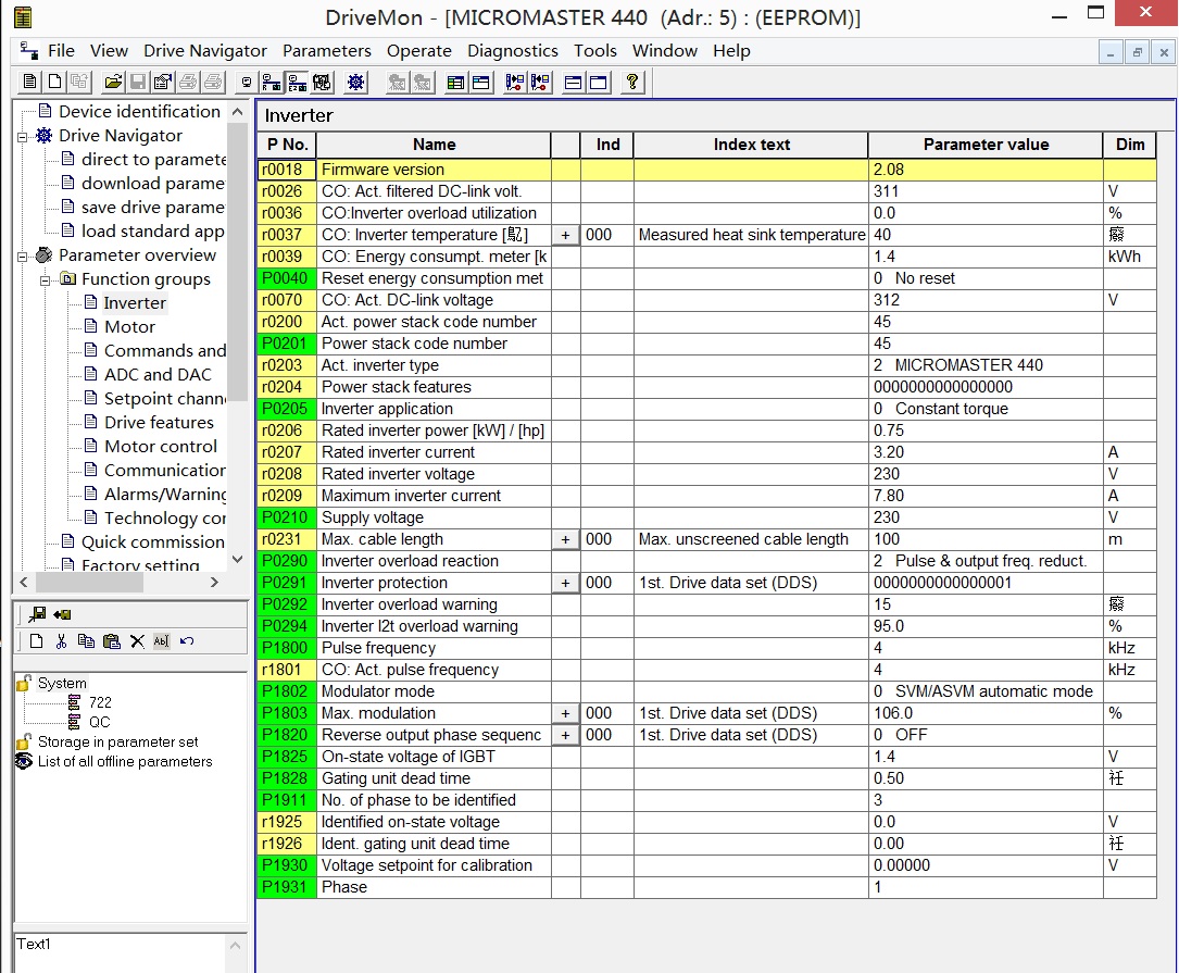

再安装DriverMonitor。有了端口提示消息。这次先把端口插上(网上文档说64位不支持USS协议,有点忐忑。)
安装过程顺利完成。用USB转换头接上MM4变频器,设置端口COM3(USB),照样可以直接搜索出来。
把P0719改成44,直接在窗口控制变频器启动、升降速。。丝毫没有延迟。
