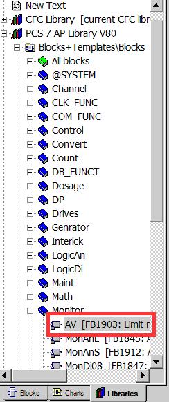

quote:以下是引用PCS 7_Engineer在2013-05-21 19:39:16的发言:
电机阀门常见应用之一:
在电机的操作面板上显示电机的电流值?可以实现过流报警功能吗?

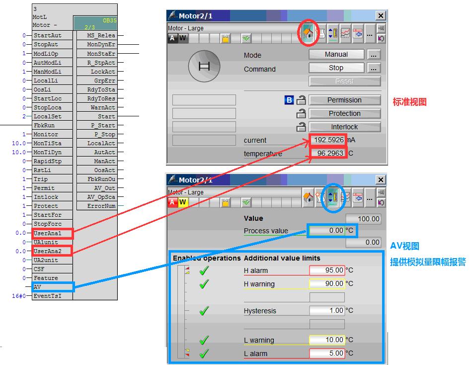

APL 操作功能块(如电机类,阀类)都支持模拟量的面板显示。电机块MotL(FB1850)可以在操作面板上显示3个模拟量值,例如,用作电机状态监控的电机电流、电机温度值等。
可以为其中的一个模拟量配置相应的限值报警,该限值报警将做为电机报警记录在报警系统中。

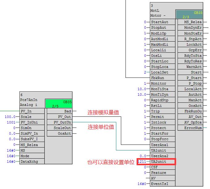

只需要将来自任何模拟量模块的有效的模拟量参数连接到以下3个参数中,即可实现面板上的模拟量显示。
如果要进行细节配置,参考以下步骤。

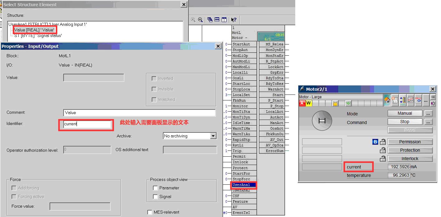

1:标准视图中的模拟量配置:
UserAna1和UserAna2是两个显示在操作面板模拟量值。默认为隐藏参数。首先将要显示的模拟量值连接到这两个参数上。
通过隐藏参数UA1unit和UA2unit配置显示的单位。
通过UserAna1/2的identifier属性配置需要显示的用户自定义文本,如“电流”、“温度”等。

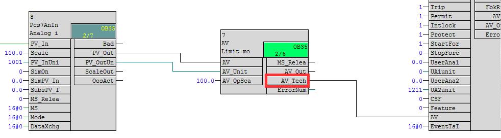

2:AV面板中的模拟量显示
标准面板的两个模拟量显示值不支持报警。如果要做报警,如限流报警、高温报警等,可以使用AV面板的模拟量显示。该功能需要调用AV功能块(FB1903)
将需要显示的模拟量参数连接到AV块中,将AV块的输出AV_Tech送至电机的AV引脚。

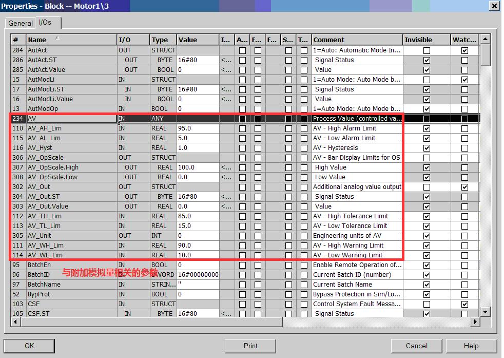

在电机块的IO参数中配置具体的报警限值。

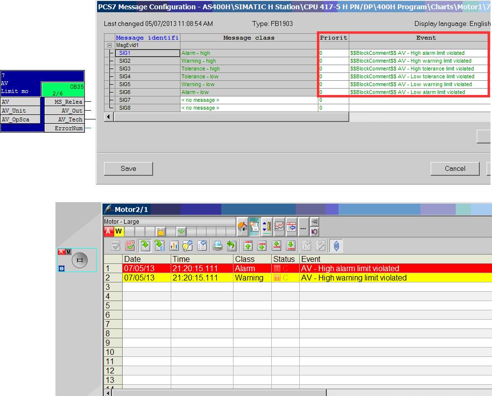

在AV块的Message属性中配置需要显示的报警信息。
专家提供的这个功能我个人认为非常的好。但在实际应用中尝试过几次,但最后都被客户给否掉了。原因在于,这个值只能在打开面板才能看到。不够直接,直观。还是过去电机BLOCK ICON+电流的BLOCK ICON更加直观。
