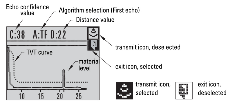

回波置信度(Echo confidence):
描述回波质量的指标。数值大代表回波的质量高,回波置信度阈值定义了最小的置信度值,高于此值的回波就作为有效的回波进行处理。
西门子的超声波物位产品和非接触式雷达都有这个指标,这是西门子声智能和现场智能回波分析技术中关键的指标,不同于信号强度,有些场合由于安装或其它原因会有很强的干扰回波,虽然信号强度很高,但是置信度已经低于回波置信度阈值,这样就会造成超声波或雷达物位计丢波。
西门子近些年来逐渐把回波图增加到就地显示LCD的菜单中,方便用户故障诊断,不需要借助额外的电脑设备,相当方便。
下图中的C:后面的数字就是置信度值。
