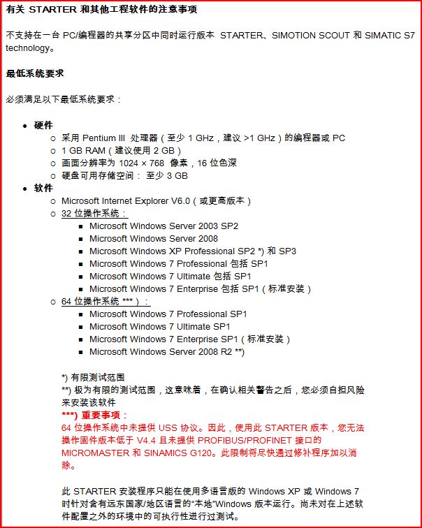

当然可以。就是说要看一下,Home版本的没有用。安装不了Starter。
Win7 / 64bit 我也没有用过。看Starter说明是可以用的。(点击下面的链接)
西门子哪些软件可以安装在64位操作系统上
英文网站上还有个选项测试网页。
