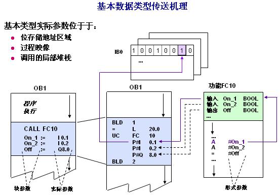

下面是西门子的一个资料里有关FC的基本数据类型的参数传送机理的图:
下面是有关的文字说明:
传递机理
随着调用指令CALL,STL/LAD/FBD编辑器首先根据参数列表中给出的实际参数,计算交叉区域指针,并在FC调用指令之后立即存贮这些指针。
此时,如果在该FC内部访问形式参数(比如:A On_1),CPU就根据存储在B堆栈中的返回地址确定该FC调用指令。然后根据相关的参数列表,FC就可确定与形式参数对应的实际参数的交叉区域指针。于是,通过这个指针就实现了对实际参数的访问。
这种传递机理与“按引用调用”相一致,如果在某一FC中访问了形式参数,那么,结果也访问了相应的实际参数。 .
这种通过指针的访问机理要求:
? 在FC调用中,所有的块参数都必须赋值。
? 在参数声明里,不能对块参数进行初始化。
注意事项
如果是用DB中的实际参数来对块参数进行赋值,或者传递的是复杂类型参数,那么,参数传递将变得更加复杂。
