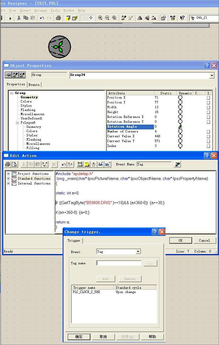

楼主:你TT2变量是BOOL类型,应该用GetTagBit( )函数。呵呵,怪我没有表达清楚。控制旋转角度,并不是控制旋转参考位置。对象的属性连接错了哦。脚本的触发器也要设置一下,最好用外部变量来触发,这样能减轻系统负担。贴一个图给你参考一下吧:
还有,三个风叶的角度最好是相差120°,旋转的时候是以60°为单位的,肉眼存在视觉差,效果就会更好一点。
