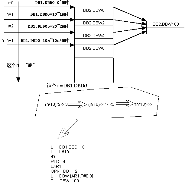

回复:请教编程方法,根据当前编码器的数值范围传不同的值做为给定

方法总是很多的,多次调用及循环是其中之一,下面通过求商运算定址的方法来实现:
实际应用时注意下计数值的大小及错误时的处理
不知道楼主DB2.DBW0这些地址里装的什么数据,当计数值够大时要占用很多数据块的
