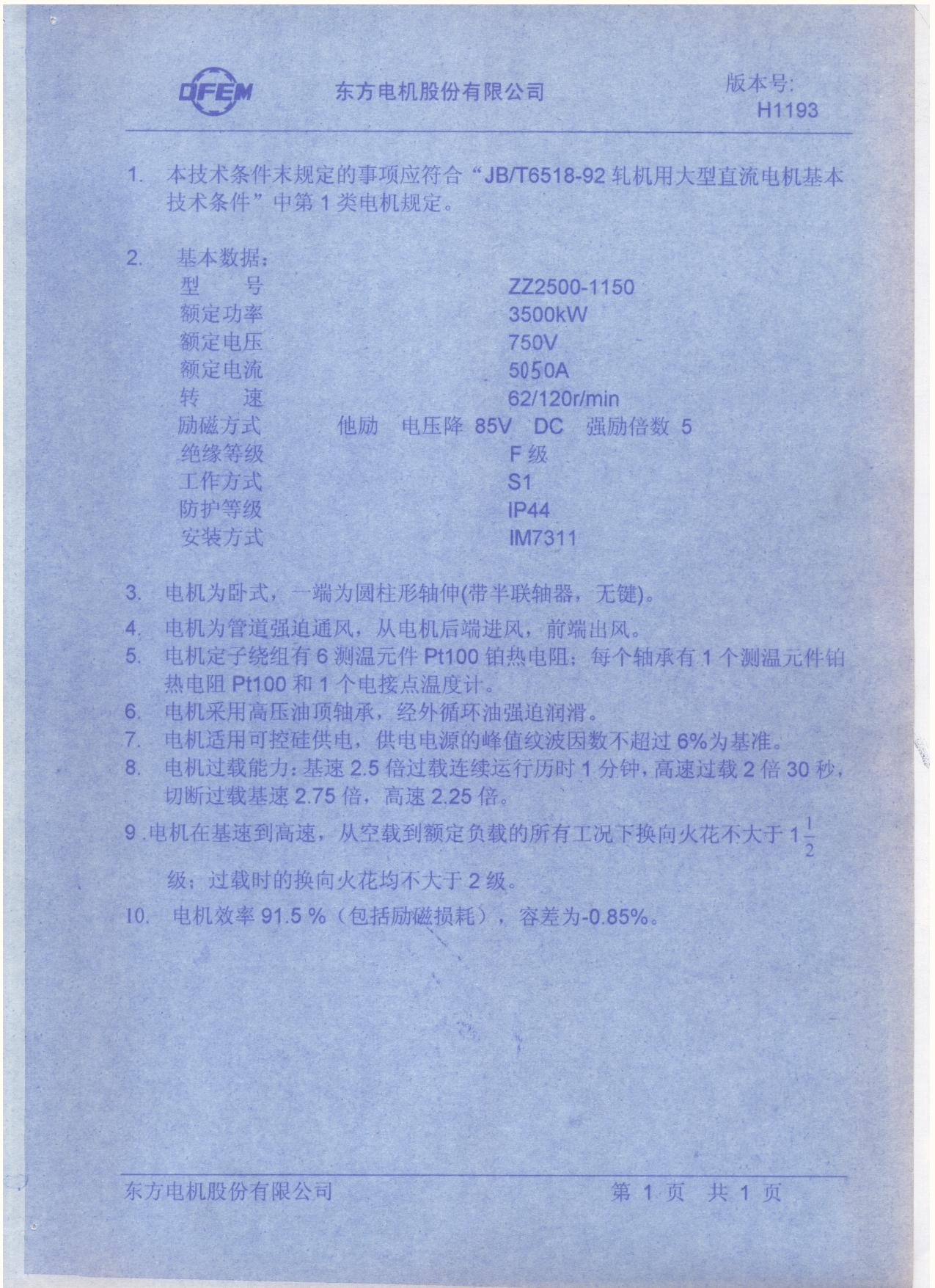

小皮大侠,交流电动机是在运行于额定功率70-75%时才效率最高的。
满载时,效率不见得比直流电动机高。
另外,帖一个750V/3500KW直流电机的资料,可以看出这台电机的综合效率为91.5%(包含励磁损耗)。这台电机生产于2004年。
