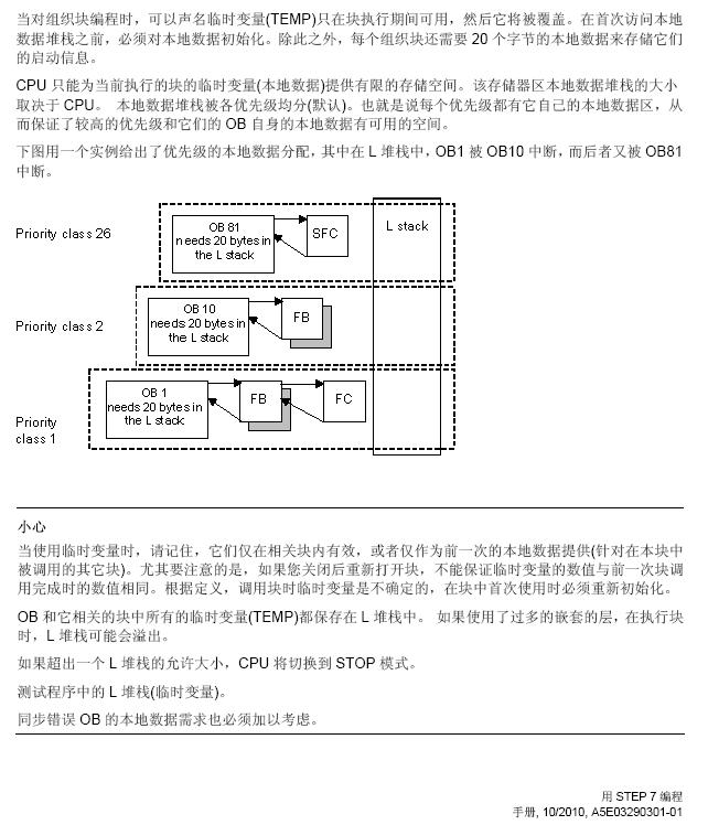

quote:以下是引用n次看你的背影在2013-05-27 12:14:43的发言:
楼主:给你找了些参考资料,你可以看看。
PLC和单片机有些不同,单片机需要手动压栈出栈;而PLC绝大多数情况下,压栈出栈是操作系统自动完成的。
