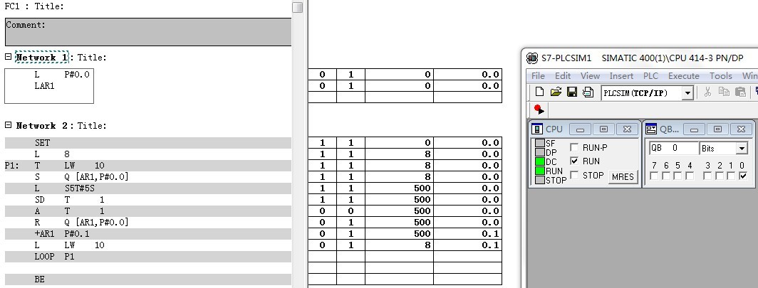

回复:再提跑马灯程序
Staples
    170
注册时间:2010-01-19
发布于 2013-05-27 21:45:20
这是运行程序截图,请大家指教
