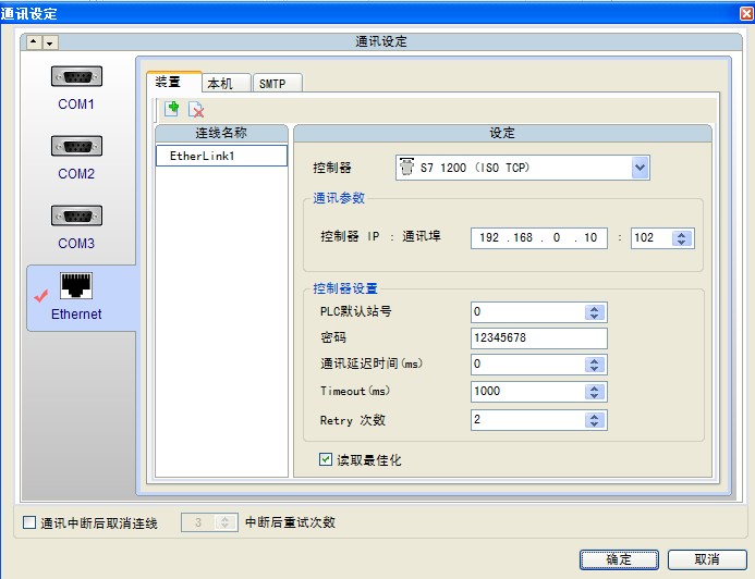

回复:求助:S7-1200与台达屏DOP-B07E415的通讯
