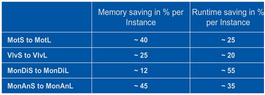

APL库功能强大,强大的以至于有些繁琐,一部分功能过于冗繁,以至于都用不到。功能块分L和S,即large和small,S块能满足的尽量使用S,运行速度、内存占用、PO消耗都会小很多,部分功能块对比如下:
