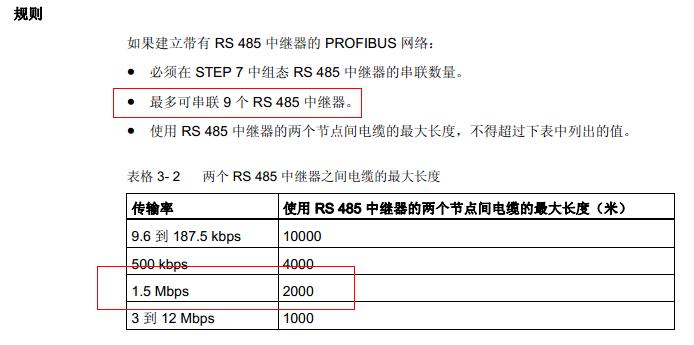

楼主主要是被表格的标题误导了,应该说表格的标题写错了,不过表格栏里的说明是对的。
请仔细看表格,表格栏里写的是“使用RS485中继器的两个节点间电缆的最大长度”
这个长度是在连接了9个中继器之后的结果,所以是2000米。
1、1.5M速率下200米是指任意两个站之间的距离,也就是你说的“所有站点的距离”。
2、这个问题上面已经写了,1.5M速率下任意一段总线最大200米,最多10段,所以是2000米。
3、不会有超过长度的报警。实际连接也有可能会通讯上的,只是丢包情况随距离增大而严重。
