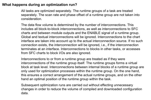

默认的顺序是工程师将功能块拖拽入SHEET的先后顺序,而这个顺序往往不是程序逻辑实际应该执行的顺序,可以使用运行组优化功能(Optimizing the run sequence)来进行系统优化。
在CFC帮助和CFC编程手册中可以看到运行组优化的作用:

故障安全类型的程序,不能进行运行组优化(不要随便改动FAILSAFE的运行组顺序)
有时候编译会出现超64K的编译错误。这多是因为运行组归根结底还是个FC,一个运行组内块过多时编译会报警。运行组优化并不会根据实际程序大小去智能划分运行组。
