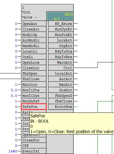

故障开故障关阀门(FO,FC阀)程序中如何区分?
阀门块通过参数SafePos来定义不同的阀门。SafePos表示的是阀门的安全位置。注意,默认SafePos是隐藏的参数,需要放开。
SafePos=0:阀门为FC阀,失电或失气时阀门关闭;
SafePos=1:阀门为FO阀,失电或失气时阀门全开。
对不同的阀程序的控制是不同的
