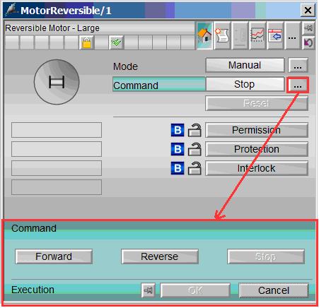

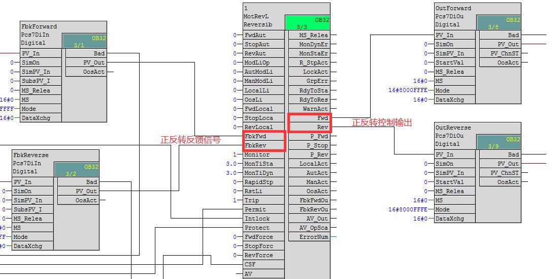

APL 功能库提供带正反转功能的电机块MotRevL(FB1851)。该功能块可以实现手自动模式下的电机正反转控制。该电机块需要接入现场电机正转和反转信号反馈,并提供正转输出和反转输出两个电机控制信号。
手动模式下,可以在操作员面板中控制电机的正反转、起停。

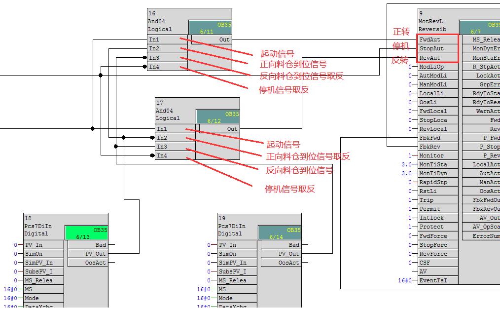

自动模式下,可以通过功能块的参数FwdAut、 StopAut和 RevAut控制电机的正转、停止与反转。注意电机单向运行时,必须先停止,才可以反向运转。
可以根据料仓实际料位信号简单的实现电机的正反转起停逻辑。
这里列一个实现思路,不做实际应用。
