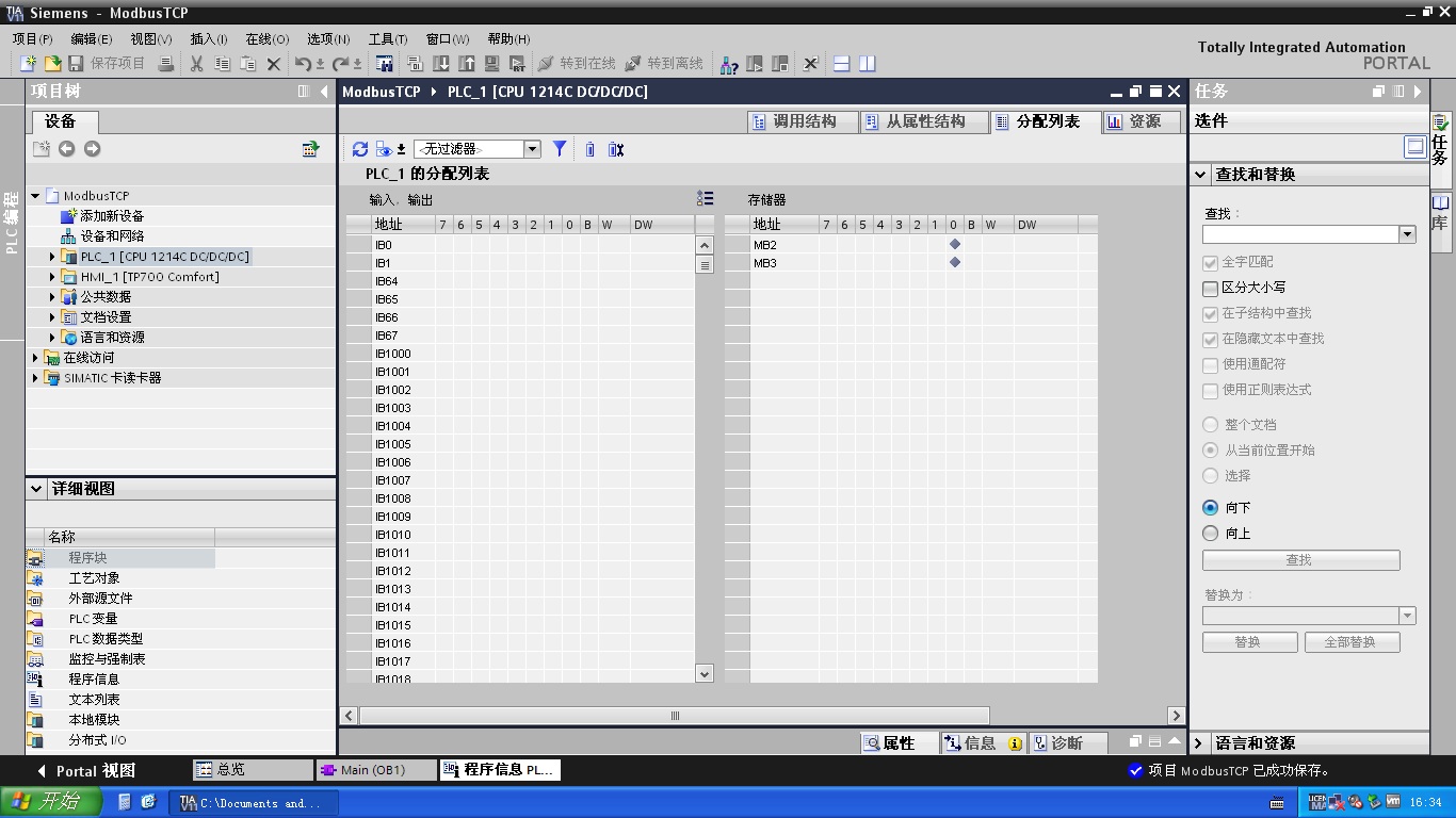

quote:以下是引用伊默在2012-06-27 16:42:36的发言:
打开项目文件->总览->程序信息->分配列表。 你就会看到自己想要的! 楼主你对软件还是了解得太少了!
给您一个熟悉参考方案,新建一个项目,把软件提供的按钮都点一遍,看看有啥功能?按下F1看帮助文件怎么说的? 把一些指令拖到程序里看看有啥功能? 多上西门子论坛找些资料。 做下来你会发现其实这个软件从V11SP2以后真的不错! V10.5确实让人挺崩溃…… 不过我看到了博途软件的进步。
另外,再给您一个参考一方法。对于目前的软件。 我是完全摒弃M区(除了默认的MB0和MB1用来做脉冲源及系统字)。 统统采用DB区,程序的可移植性其实会更好! 多用用FB吧……
