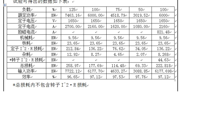

给个同步机效率的数据,应该是很全了,铜损,励磁,铁损占多少。不同功率下的效率都有。
