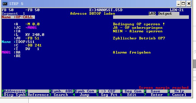

其实 S5 系列 PLC 与 OP 屏通讯, 只要在 屏的软件中指定 PLC中的 DB 块位置, 然后在 PLC 中将这些你需要的数据与其进行连接, 问题不是很大, S5 程序的标准块可直接调用
