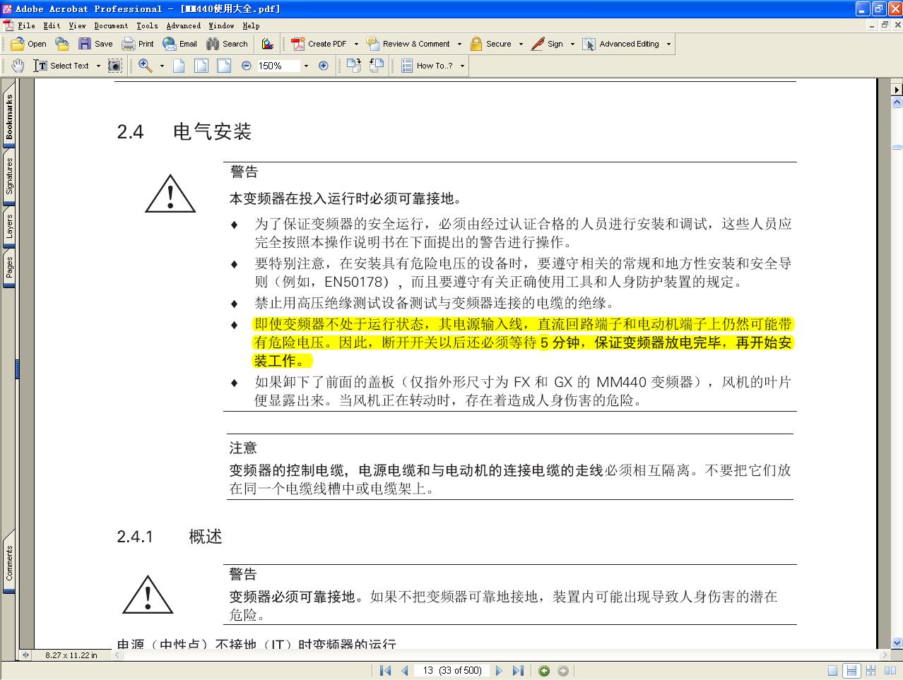

3楼
我是这样理解的:变频器在上电的情况下,直流母线的电容是充满电的,尽管IGBT当前是关断的,可存在一些泄漏电压,所以电机接线柱上对地存在这个电压。以前变频器没有启动,没有断电时,拆电机的接线被电到了,所以记忆深刻,也得到了一个经验教训。提醒大家,在接或者拆电机线时,变频器必须停电哦,而且停电5分钟后才能接线或者拆线,必须注意安全!!在MM440使用大全里有这样的描述:
