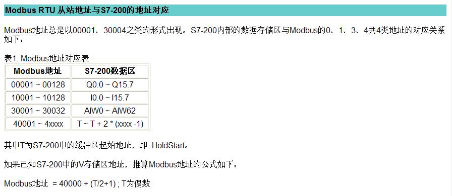

vb156.1 vb500 vd1234 是不能对应的,因为modbus保持寄存器都是16位的。
以下摘自《西门子 S7-200 · LOGO! · SITOP 参考》
