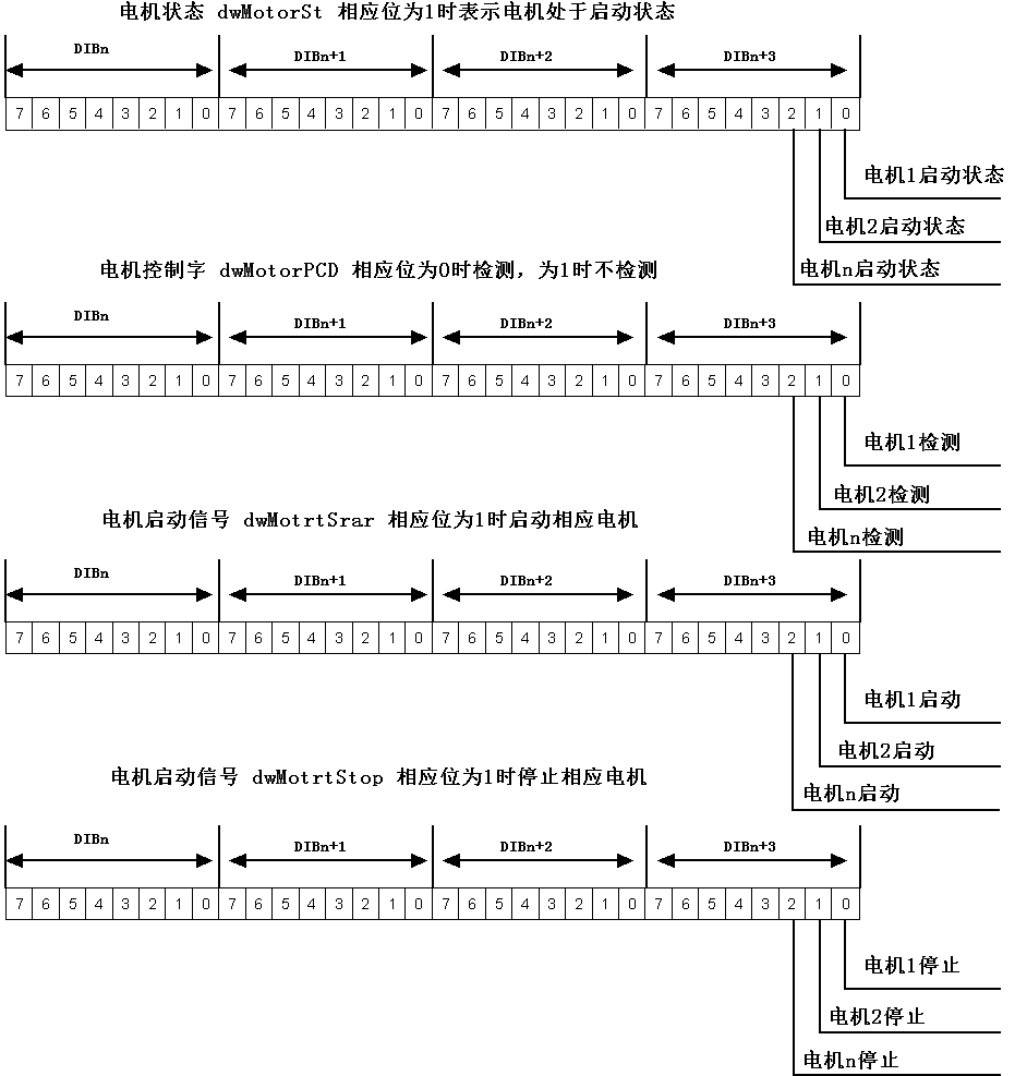

动动更健康,呵呵,这样看能否满足要求:
先把相应电机的状态写到电机状态字中,然后把译码出来的相应的启动信号(常开)并联在原来的启动上,把相应的停止信号(常闭)串联在原来的停止上。
输出的都是上升沿信号。

VAR_INPUT
dwMotorSt : DWORD ; //电机启动状态
dwMotorPCD : DWORD ; //电机控制字
bStart : BOOL ; //群起信号
bStop : BOOL ; //群停信号
bRest : BOOL ; //复位信号,未用设为1
END_VAR
VAR_OUTPUT
dwMotrtStar : DWORD ; //相应电机启动信号
dwMotrtStop : DWORD ; //相应电机停止信号
END_VAR

已启动的设备或屏蔽的设备不会被重复启动或停止。
