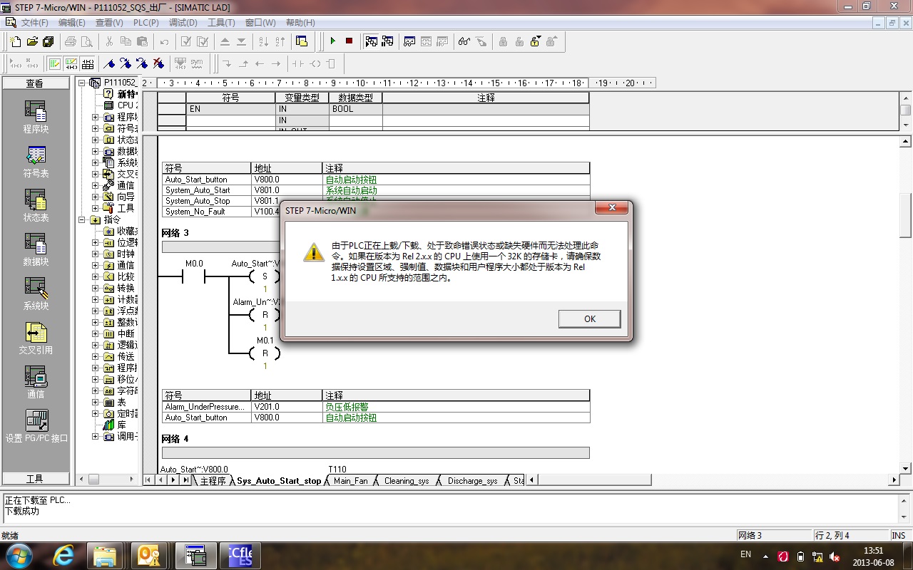

今天在车间调试226的CPU和OP177B,一整天基本上都正常的,一直在运行,后来断电重启后,发现OP177B上的启动按钮按下去,设备不启动,监控时,发现按钮对应的变量没反应。但CPU的运行指示灯还是亮着,SF灯没亮,但S7-200软件出现如下图所示报警:
按照西门子技术支持电话,在当前状态下(按钮无反应),我在线查看CPU信息,显示无故障。
后来,我将启动按钮的地址由V区换成M区的地址,问题依旧,后来,将OP的按键换了个,还是偶尔会出现这样的情况,真是恼火,查不出原因。
请各位老师帮我看看,本人不胜感激!
