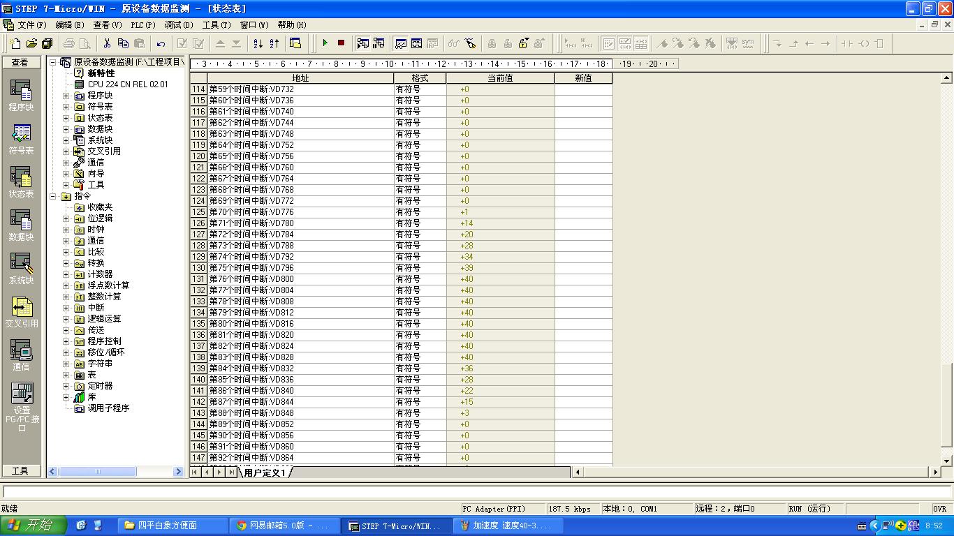

图为用S7-200测单片机发出的脉冲,中断间隔10ms,“当前值”是每10ms内PLC收到的脉冲个数。
想知道它的周期增量是多少?我自己算的话这个周期增量不是固定值。
启动速度又是多少?周期增量不固定的话,这个速度只有大概估计了吧?
另外如果周期增量为-5 -2, 这两个从PLC方面看有什么不同,什么情况会导致脉冲周期计算错误?
