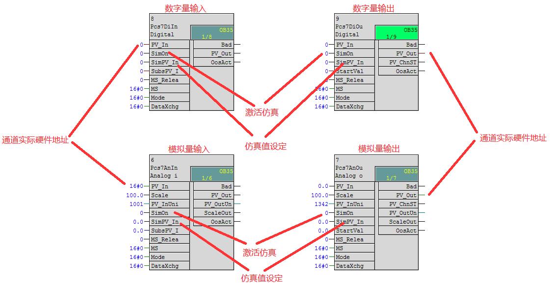

1:仿真功能如何使用。
在FAT、调试时期往往现场反馈信号尚未到位,需要对相应通道或者相应回路打仿真
分为两种:CPU程序中的仿真,和OS操作员站上的仿真。

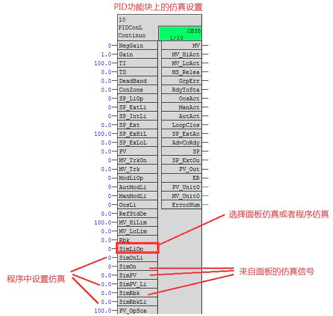

APL 通道驱动块都支持仿真功能。可以在程序中对具体的数字、模拟量通道进行仿真。

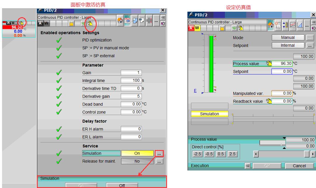

APL的操作功能块都支持仿真功能。可以在程序或者面板中仿真进行回路测试。

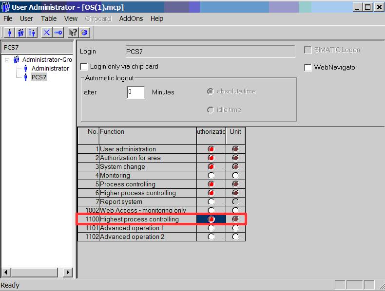

在面板中使用仿真功能,操作员需要有1100 highest process control权限。这样,可以避免一般操作员拥有仿真的高级权限。
