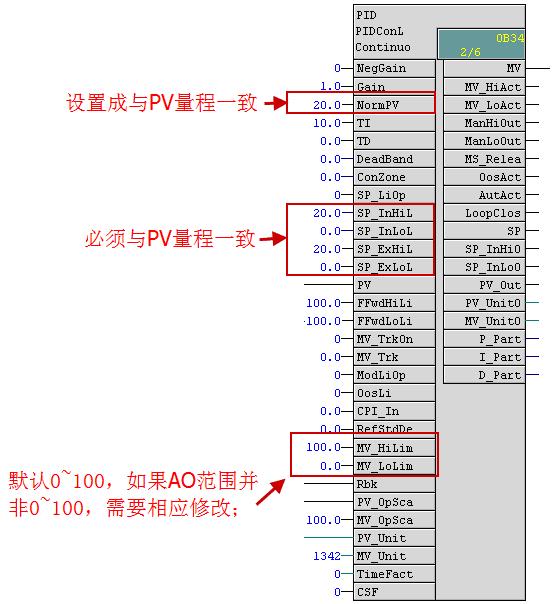

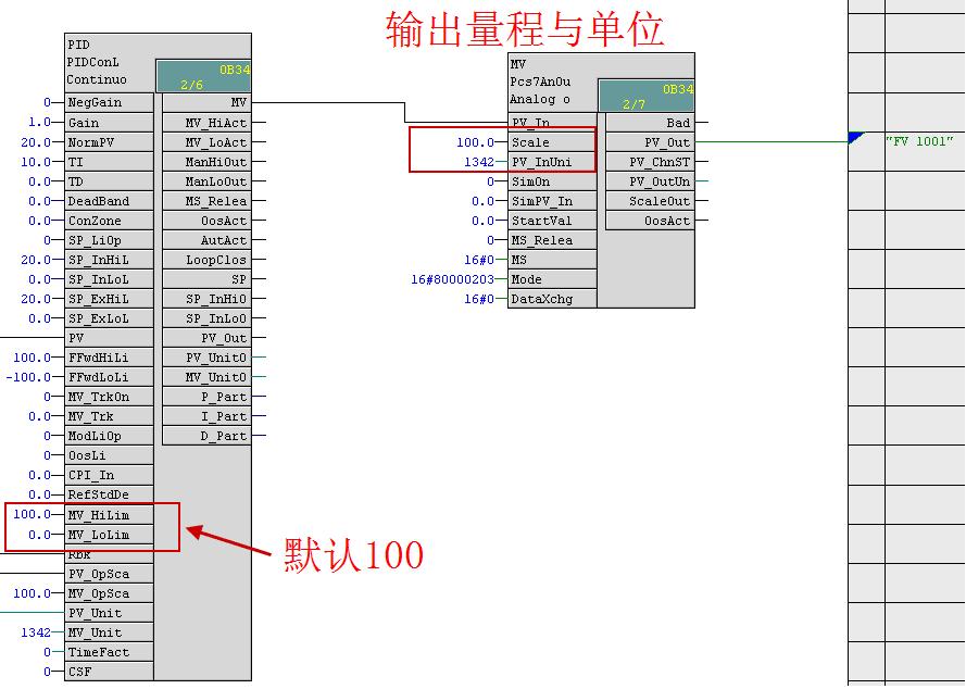

PID控制中一个很重要的参数设置是量程设置,这个参数设置直接关系到控制质量,量程又分输入量程和输出量程,设置方法如下:
输入量程设置,FI 1001 0~20 T/H:
一般控制回路的输出都默认为量程 0~100和单位 %,所以不需要单独设置,但是如果控制调节对象是电机的转速,那么就一定要设置正确的输出量程。
输出量程设置:FV 1001 0~100% FI 1002 0~100%
另外几个要设置的量程分别有:

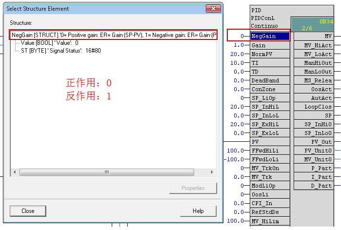

与PID控制常见的两个相关问题还有
1. 如何设置控制器的正反作用:

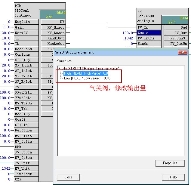

2. 如果阀门是气关阀,需要修改AO通道驱动块的量程:
