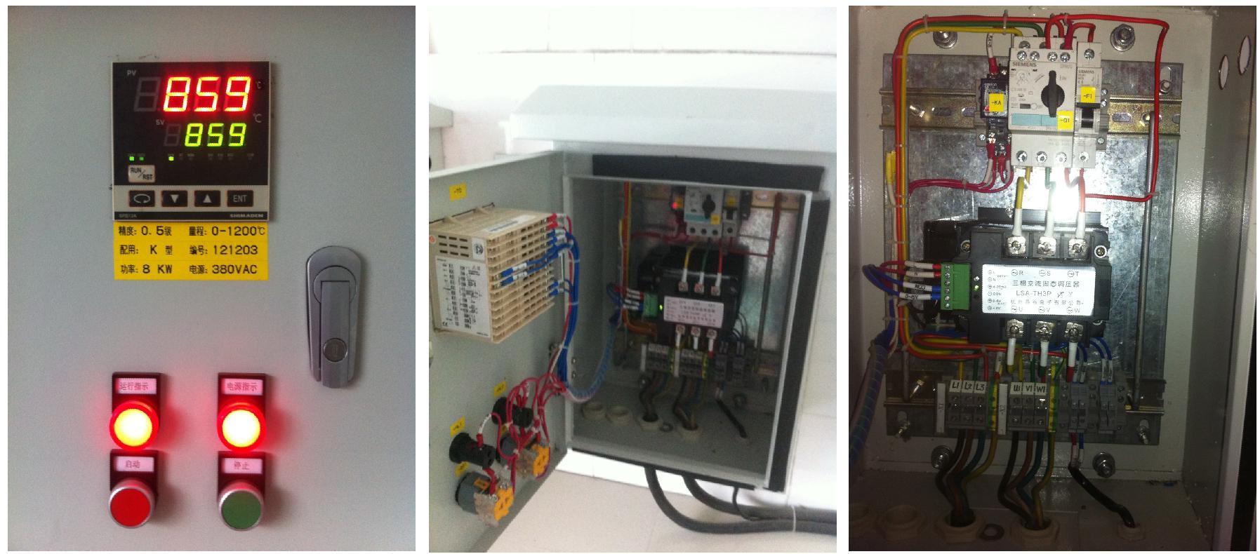

K班所言极是,以前看K班的帖子里面也提到类似的控制方案,总想实践一下。去年年底刚好我们化验室有两台高温炉需要改造,就买了几个固态调压器,测试发现调压器输出电压线性不是太好,就当固态继电器用了,刚好买的温控PID仪表也有SSR输出, 我们自己做了两套控制箱,用到现在效果比较好,在量程范围内偏差能控制在±1℃之内。贴几个图片分享一下:
