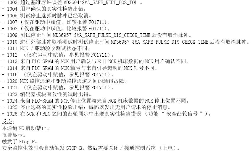

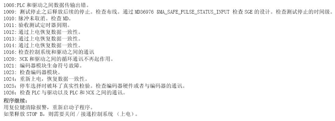

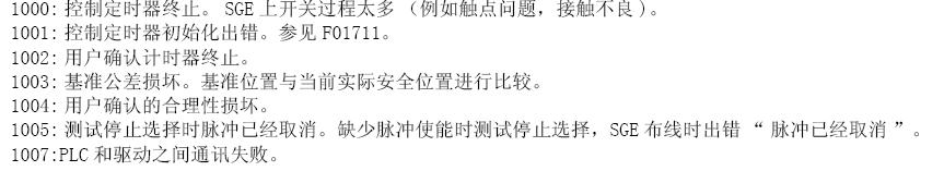

回复:西门子808D系统1005号报警怎么解决啊。。诊断手册上面没有解释。
