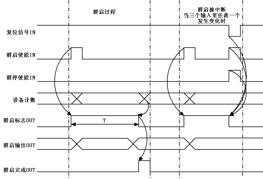

增加群启完成信号与群停完成信号,把上一组的完成信号作为下一组的使能信号(多次调用 ),这样生生不息作为控制任意N的设备群启停。
群启时序图:
电机是否开启的反馈呢及如果风机故障了 启动指令下达后,如何反馈风机是否开启? 这个我觉得看电机的控制方式了,如果就是一个接触器控制的,输出点的状态就可以作为开启的反馈或者在接触器上的辅助触点吸合作为反馈。如果风机故障了一般的控制方式可以把空开过载信号(总得有一个故障检测信号)传个设备控制字或者手动设定控制字就不会对其启动了
