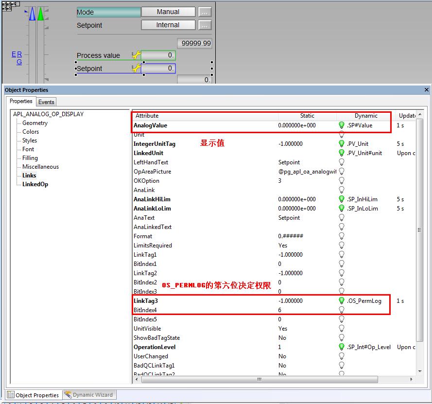

1:operator authorization level是PCS 7 V8推出的新设置,一共是1-5,其中4,5为新添的Default权限,而1,2,3分别对应的就是OS中User Administrator 的5号(Process controlling),6号(Higher Process controlling)和1100号(Highest Process controlling)权限,自动对应,不需要编写脚本。

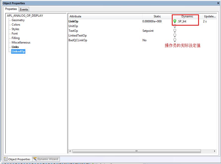

10:这个不太明白,不过PID的SP给定本来就是在内给定的时候才可以写值呀。权限是由OS_PERMLOG和BitIndex4(默认为6,表示OSPERMLOG的第6位,既PID程序中判定是否操作员可改变SP_INT)来决定的。如果不想用OS_PERMLOG,把LinkTag3的静态值从-1设成1,BITINDEX4设置成0就可以了。
一个过程值是否可操作,有三个考量:是否有QBAD,用户是否有权限,OSPERMLOG是否使能。
PS:SP这个设置特别,在LINK参数中设置显示值(SP),而在LINKOP中设置操作员修改值(SP_INT),也就是说,操作员修改的就是SP_INT。如果没有内外给定之分,把SP_INT改成SP就行了。而且,由于SP是一个过程值,它的QC(有兴趣可以看下APL_UpdateElementOperation()的脚本内容)也是在校验范围内的。确保相应变量的质量代码正常,不然还是把相关脚本给屏蔽掉。不知道我的理解对不对。。。。
另外,对于V8版本,设定SP时需要用户保证5号权限。
