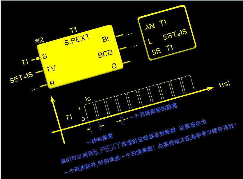

回复:如何解读下面的NOT语句

楼主:我们需要研究一下SE定时器自我触发时的时序特征,这样就知道了AN T90这条语句执行的RLO了,贴一个以前我画的时序图给你参考一下,也许这样更容易理解。
