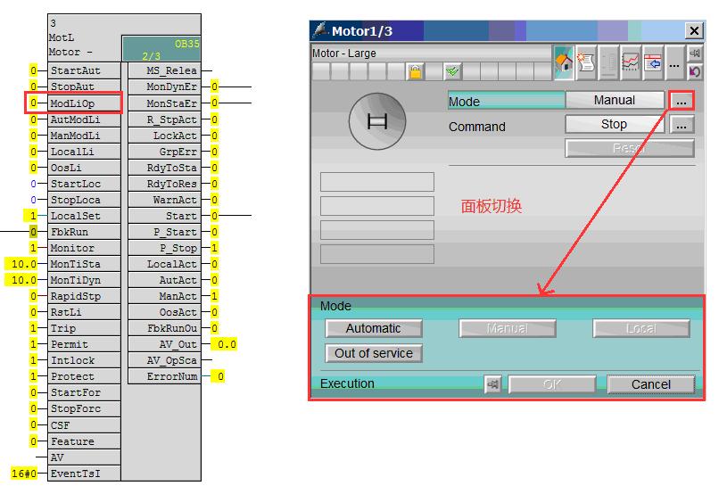

APL 操作功能块(如电机类,阀类)都提供自动、手动、本地、停止服务四种工作模式,以下我们以MotL(FB1850)为例进行说明。我们可以利用这些模式来实现自动、单机、本地的模式和相互切换应用(停止服务模式在此不予讨论)。
自动模式:即程控模式。 由CFC程序互连进行设备的起停等操作。这种模式下设备的起停由根据工艺要求预先设计好的起停逻辑控制,或者由SFC顺序控制的执行条件判决。这种方式可以实现电机组的组控或顺控。

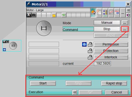

手动模式:相当于单机模式,此时电机的控制权限放开给操作员。处于手动模式的电机将独立运行,不再受程序的起停逻辑控制,而是由操作员在操作面板上逐一进行起停控制。

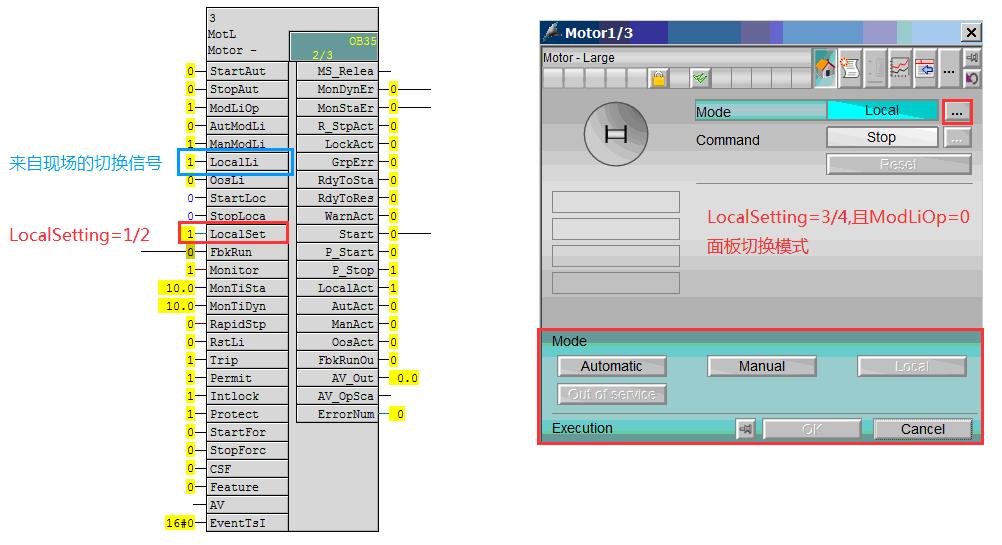

本地模式(Local):电机的控制权限放开给了电机现场的维护人员,由现场人员就地起停电机。
可以通过隐藏参数LocalSetting(默认为0,表示不使用本地功能)来具体设置Local模式下电机的响应,例如如何切换Local模式,是就地现场切换还是中控室操作员去切换; 起停信号如何输出,是直接送MCC还是送DCS后由DCS输出至MCC。
设备的手动、自动、本地三种模式可以互相切换
有以下原则:
1:对于手自动切换,用户可以选择程序切换,或者操作员面板切换。通过参数ModLiOp选择。
2:本地模式的切换方式(通过操作员面板切换,或是现场本地切换开关切换),取决于LocalSetting的设置。
