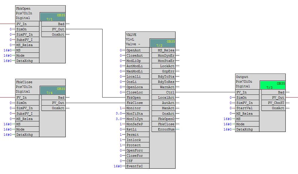

1、 VlvL
该功能块用于控制具有两个位置(“打开”/“关闭”)且安全位置可调的阀门。VlvL(FB1899)的基本功能示例如下图,数字量输入通道块Pcs7DiIn(FB 1871)、数字量输出通道块Pcs7DiOu(FB 1873)分别用于阀门的 “打开”/“关闭”信号反馈和控制信号输出。

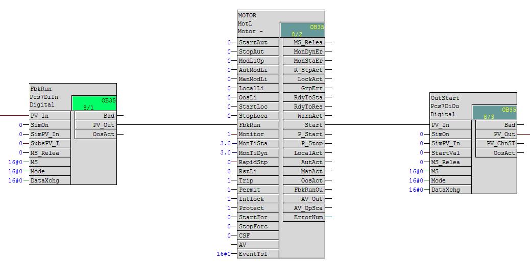

2、 MotL
该功能块用于控制单向起停电机。MotL(FB1850)基本功能示例如下图,数字量输入通道块Pcs7DiIn(FB 1871)、数字量输出通道块Pcs7DiOu(FB 1873)分别用于电机的运行信号反馈和控制信号输出。

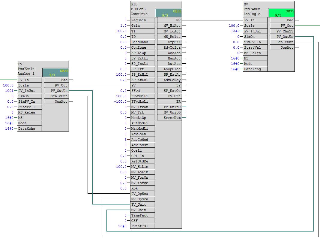

3、 PIDConL
该功能块是具有连续输出(调节变量)的PID控制器。PIDConL(FB1874)基本功能功能示例如下图,模块量输入通道块Pcs7AnIn(FB 1869)、模拟量输出通道块Pcs7AnOu(FB 1870)分别用于PID控制器的过程值PV(控制信号)反馈和输出调节变量MV。
