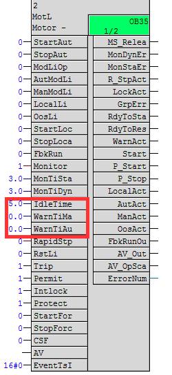

电机阀门常见应用之二:
怎样能简单的实现设备起停延时和起动前声光报警?
给出起动信号后,电机需要延时一段时间才能起动,同样的,停机后一段时间内也不允许再重启电机,如何设置?
APL Motor功能块都提供电机起停延时功能。以MotL(FB1850)为例进行说明。
MotL的输入参数Idle Time用于设置电机的停机延时,输入参数WarnTiMan和WarnTiAut分别用于设置手动起机或自动起机时的起机延时。注意,这三个参数默认为隐藏参数。

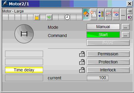

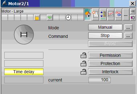

IdleTime默认初始值为5秒,即发出停机命令后5秒钟内无法再次起动电机,此时电机面板上会出现Time Delay的提示。

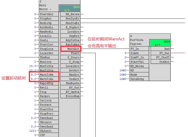

WarnTiMan用于设置电机手动模式下启动前的预警时间,WarnTiAut用于设置电机自动模式下启动的预警时间,默认值均为0,即一但发送启动命令则立即启动电机。用户可以合理适合这两个参数以保证安全的起机延时时间。如果启用了启动延时,例如,设置为5秒,那么,在提出电机起动请求5秒钟后,预警结束后电机功能块才会给出起动命令。
同时,起动预警时操作员在面板上可以看到预警信息,此时电机并不起动。
在延时的5秒钟内,输出引脚WarnAct上会有一个高电平输出,延时结束后归零。也就是说,WarnAct的高电平脉冲代表了电机起动前的预警时间。可以将该信号传送到现场,做为警铃系统的控制信号。
