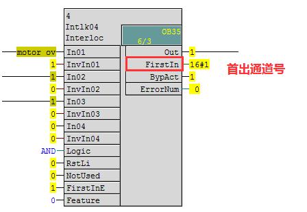

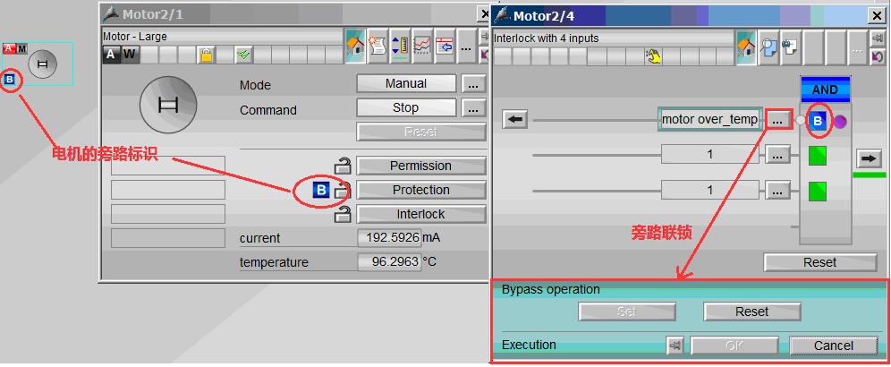

电机阀门常见应用之四:联锁
装置跳闸时显示同时有几个故障联锁跳停,常常需要知道究竟是哪个联锁信号最先引发事故
;现场调试期间电机老是被锁无法起动,很不方便。能不能临时旁路联锁信号?

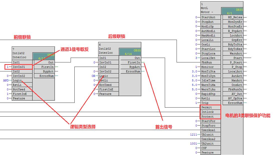

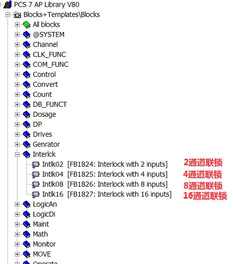

使用APL的联锁功能块,可以方便的搭建联锁逻辑,并且支持联锁旁路、联锁首出、面板显示、多级联锁追踪等功能。

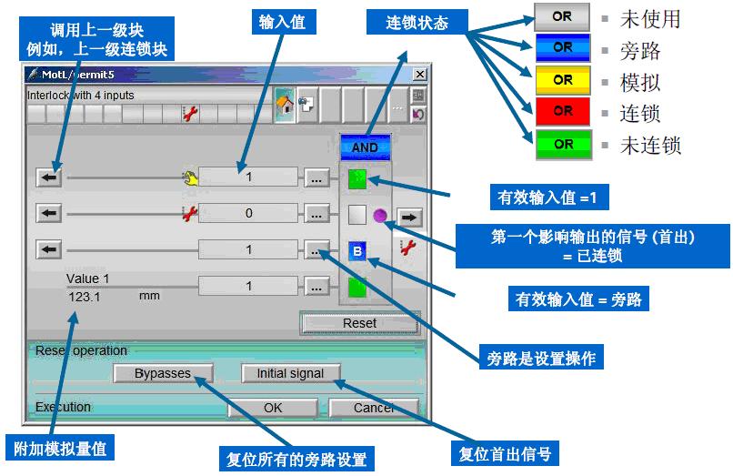

联锁的面板提供丰富的显示功能。
联锁功能块需要和支持联锁功能的功能块配合使用。

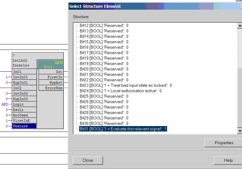

联锁首出需要通过Feature bit 31激活

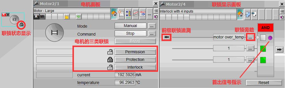

可以通过电机的面板视图直接检查电机联锁首出。
也可以在程序中监控联锁首出通道。
在联锁视图中可以独立旁路各通道联锁。

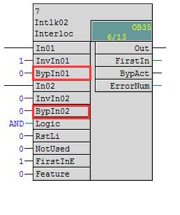

也可以在程序中通过Interlock块的隐藏参数BypIn01-BypIn16旁路相应通道
